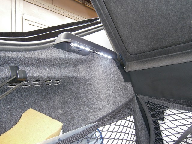

После не долгого раздумья решено было проводку прокладывать под уплотнителем, который идет по кромке багажника.
Итак, с каждой стороны ставим по 2 модуля(6 светодиодов). Для этого вынимаем родной плафон, затем предохранитель на 15А, место 23, находится в салоне под планкой предхранителей салона. Концы проводов на модуле соединяем с проводом, который купили и обжимаем контактами типа "папа".
Эти разъемы вставляем в штатный разъем плафона, предварительно тестером выяснив где "+". ( У нас с Максом это был красно-черный провод). Обезжириваем антисиликоном планку и крепим с левой стороны 2 модуля (эти модули с двух сторонним скотчем).
Проводим под уплотнит. резинкой кабель, при этом не допуская перекруток и выводим за планкой на правой стороне.

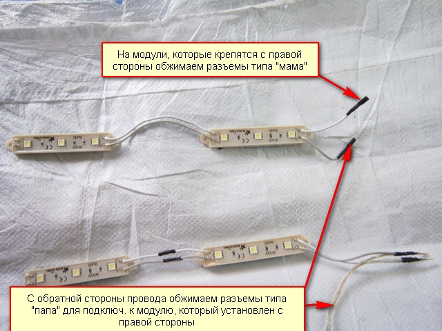

Готовим вторую пару модуля как показано на рис. ниже( обжимаем контактами типа "мама").
Подключаем провод к модулю и крепим на скотче к правой планке. Не забываем поставить обратно предохранитель и наслаждаемся совершенно другим качеством света в багажнике.
Да, совсем забыл сказать, что провод брали с силиконовой оплеткой, сечение в этом случае не критично, т.к. мощность одного светодиода 0,7 Вт.
Иеще один нюанс, мы с Максом откручивали планки на которых крепили модули для удобства прокладки провода. Работы на 5 минут, но нужно знать где открутить два самореза( верне один видно и так после того как будет снята белая накладка над ним).
